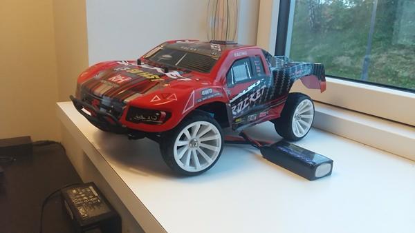

Jeg har fået mig selv kastet i et Remo 1621 projekt hvor jeg har på monteret en 35A kina ESC, et 3S lipo batteri osv, for radio grej har jeg en Losi Mtx pro transmitter og en sr3001 receiver
Har prøvet at følge manualen og diverse youtube videoer men jeg kan bare ikke få lys i Receiveren har prøvet at sætte ESC stikket i både BATT (batteri) og THR (throttle), hva faen gør jeg lige for at få liv i skidtet smiley smiley
Kommentarer på:  Spektrum SR3001 lyser ikke
  • #1   18. nov 2017 Det lyder som et problem jeg har haft et par gange med nogle spektrum modtager, og de har simpelhen været brændt af, enten fordi batteri stikket har været sat i den forkerte port, eller fordi + - har været vendt forkert, har du eventuelt en anden modtager du kan prøve. ??
  • #2   19. nov 2017 Hvis modtager ikke er dsm som transmitter, men derimod dsm2 eller dsmr, kan det være problemet, men er det ikke tilfældet. Så er den nok brændt af, som Lenny nævner.. der skal ikke så meget til på de gamle, før de futter af.
