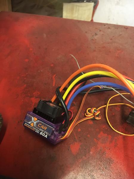

    #4   29. mar 2018 Kan simpelthen ikke få den til at køre har fulgt din guide den gøre ikke her et billede af min esc

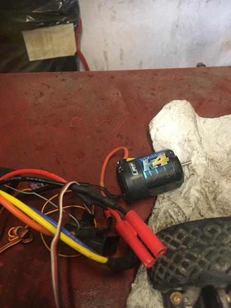

    Følger: 1 Emner: 2 Svar: 5
    #5   29. mar 2018 Og motor
    profilbillede
