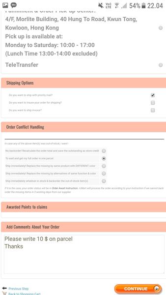

aug 2016
plus at sæt flueben i priotet mail
under shipping options..
Og altid vælg den billigste fragt
Har nok købt for 15.000kr hos dem i år. og ingen af pakkerne er blevet taget i tolden..
