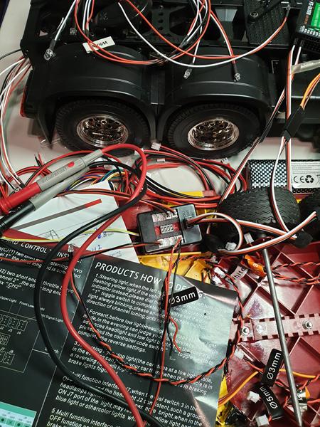

Jeg har et ledsæt som jeg vil høre om jeg kan koble flere led dioder til.
Når jeg sætter en ekstra diode på et udtag(paralelt),så vil den ikke lyse mens de 2 andre lyser stadig.
Så vil høre om der er nogle der har en god ide
Mvh. Tommy

Men de dioder du prøver at koble til dit lys system hvad er det for nogen og hvordan ser de ud samt er der modstande forbundet til dem?

Prøv at måle spænding over dioderne på de 2 lys sæt. Kan være den ene skal bruge en højere spænding end den anden for at lyse

Der er ikke nogen problemer når jeg monterer dem på de stik der ikke er til blink og baglys.
Altså har målt der er 6volt på benene på de andre stik men kun 2.2volt på blink og 0.5volt på baglys ,så der er åbenbart nogle dioder der kun kan lyse når de får 6volt.De virker også på stikket til baglys når bremsen bliver aktiveret,for så stiger spændingen til 6volt på de ben.
