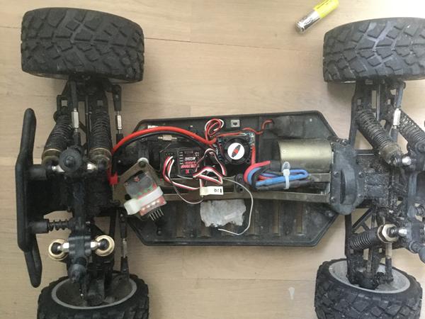

Hej, min maxam r10 bipper lige når jeg giver fuld gas og når jeg bremser stopper den lige op i 1-2 sekunder...

Har du prøvet et andet batteri?

Men ja de lyser som når jeg tænder....
Min rc bil kan også finde på at køre af sig selv.

Det er en maxam xt12

Faldt spændingen så meget når jeg gav gas at esc genstartede. Dvs at når jeg tændte for bilen bibbede den to gange fordi jeg bruger to cellet batteri. Når jeg så gav gas. Kørte bilen 5m og stoppede så bippede esc to gange fordi den genkendte 2 cellet batteri. Kørte 5m og forfra.
Måske det var samme problem.
