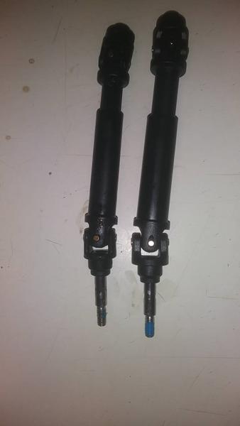

Har du standert trækaxler på...
Så tror jeg ikk de holder til 4’s
Jeg kører 2s og de “popper” ud ved kugle leddet næsten hver gang vi kører med stampede...

Er det nogen andet plast de er lavet af......
nov 2019
Har dem på min rally og de er da ikk knækket endnu, planen er dog xo-1 aksel i stål når de plastik dør

https://www.teknorc.com/shop/tkr6852x-m6-driveshafts-and-hub-carriers-for-slashstmpd-4x4-rear-6mm/.
