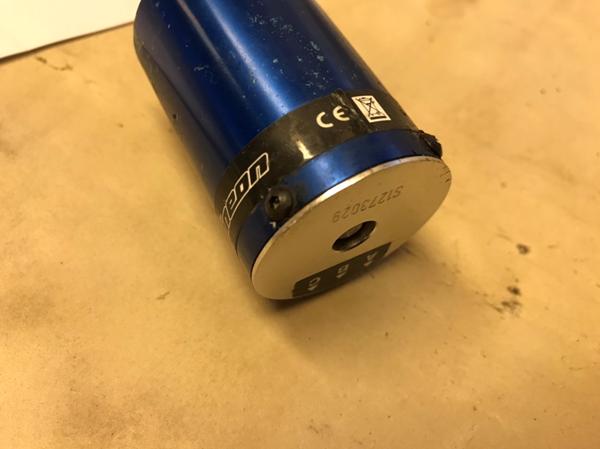

Der er gået et leje i motoren så jeg har købt et Traxxas rebuild kit. Har set på Youtube hvordan man gør, det ser ret nemt ud.
Men jeg er løbet ind i to problemer:
1: to af skruerne der holder ende låget sidder fast, jeg kan ikke få dem løsnet. Har prøvet WD40 og forsigtig varme med lighter, men uden held. Hvad gør jeg?
2: i kittet er der et nyt ende låg, men af plastic. Den der er på motoren er alu. Skal jeg skifte? Det står ikke noget om det i vejledning. Måske er det fordi de ved skruer kan sætte sig fast?

den bliver svær. men når du med held har fået skruerne ud, så skift kun lejet og skruerne. smid den plastik låg væk.
jan 2020
1. Skære en revne i skruerne med dremel og forsøge at bruge lige kærv skruetrækker
2. Bore skruerne ud.
Ved nr 2 ødelægger jeg alu ende lår, så får jeg brug for den i plast.
Er der andre måder at få en ødelagt skrue ud på?

har du ikke den der kit fra silvan der tager skruer ud? hvis ikke, invester i sådan en! de gør ALLE trælse arbejder lettere!
jan 2020
Eller denne fra Bauhaus, ser ud til at kunne tage så små skruer: https://www.bauhaus.dk/matador-skrueudtraekkersaet-3-24-mm
