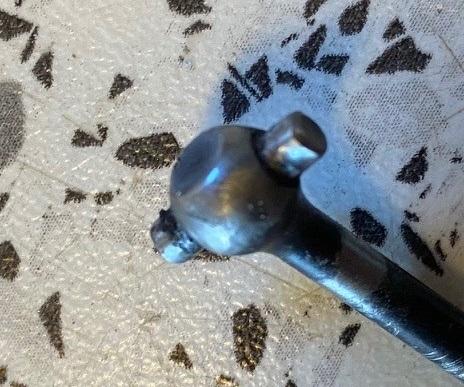

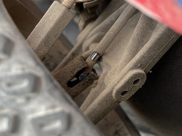

Hej,
Checkede sønnens Arrma Vorkeks 2wd, mit første indtryk var at dogbones var ved at være slidt (allerede!!!
). Det så ud som om at dogbone snart ville "smutte rundt" da den ikke havde særlig godt fat i slidsen i cup. Se første billede
Men så skilte jeg bilen ad og hverken dogbone eller cup ser særlig slidt ud, det ser mere ud som om at "hovedet" på dogbone er lille i forhold til cup og den derfor fatisk kun har fat i den ene slids. Desværre har jeg ikke et billede at dogbone da den var ny.
Hvad siger I andre? Er de slidte eller skal de bare være sådan?

https://www.arrma-rc.com/part/AR330022
de skal være i drive cup i diff og i hjulet
jan 2020
Er det normalt at en rc til 2000kr, har cups og dogbones? Overvejer om det var bedre at sætte dele fra f.eks. Traxxas på i stedet for hvor der er rigtig universel joint
jan 2020
de bliver slidt, jeg plejede og skifte de krudspinde i dogbone. og afhængig af hvordan de blev slidt så skiftede jeg side.
det kunne næste se ud som om dogbone er for kort

Men der er stor forskel på kvaliteten i de forskellige biler.

https://www.arrma-rc.com/part/AR310400
jan 2020
det er bedre og nemmere at skifte krydspind lidt oftere
jan 2020
Så jeg vil prøve tricket med at skifte pin i dogbone. Så jeg har to spørgsmål i den anledning:
1. Er der noget værktøj I vil anbefale, bruger I bare et værktøj lavet til en kæde eller special værktøj til RC? Pins er 3mm på denne bil.
2. Cups er lidt slidte indvendigt, så jeg overvejer at lave pin så lang at den stikker 1mm ud på begge sider af cup, der ser ud til at være plads til det. Men giver det nogle problemer når man kører? Som det kan ses på billederne så er pin i dag kortere end cup er bred, det gør jo at den hurtigere bliver så slidt at den glider - men er der en grund til at den er så kort? Hvorfor er den ikke samme længde som cup er bred eller lidt længere?
