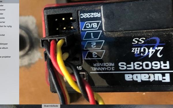

Hej kan i hjælpe mig jeg skal have sat strøm til min futaba modtager fra batteriet. Er det B/C indgang eller hvad.
Mvh LJ
Altså er det en el eller nitro model?
Hvis det er en El, så bør modtager få strøm fra ESC.
Er det en nitro model, ja så skal den have strøm gennem B/C porten.
Håber det hjælper.

Hvis ikke du er klar over det, så vær opmærksom på at modtageren kun kan klare 6V.
Men alle de andre er.Så du kan sætte strøm på et ledigt stik, og så er der strøm på resten også. Og du kan så også tage strøm ud hvis du vil.
Rækken af stik er på Minus/plus siden bare at betragte som en fordelerboks (som også fordeler til modtageren.)
