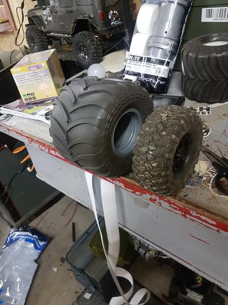

Hej jeg har lige invisteret i nye dæk og fælge og så ringede jeg til nogen eksperter de sagde jeg tog fucking fejl.... så lyder spørgsmålet er der nogen dæk eksperter der kan lime sådan 4 monstertruck hjul i Nordjylland mod betaling self ?

Jeg bruger denne lim
https://rckongen.dk/produkt/daeklim-powers-glue-pj-qg01d/
Har ikk tabt nogen dæk med det
Men alm sekund lim har jeg kørt dækket af nogen gange
Husk at det skal være rent
Og lad vær med at indånde dampen fra limen, det er lidt kras
https://ryeskovracing.dk/lim/4729-revolution-design-2010-ultra-tire-glue-20g.html
og så lige et sprøjt activator
https://ryeskovracing.dk/lim/8809-ruddog-ca-activator-spray-150ml.html
