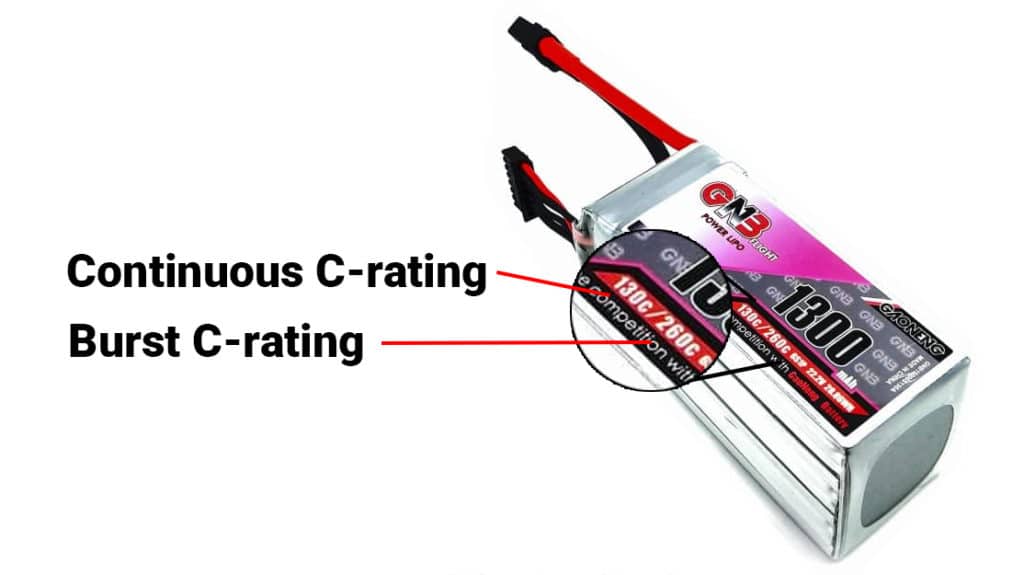

    Så er der den tredje C-værdi, men den bør du ikke være så nøjeregnende med, for igen så er det også et tal som kan være svær at stole på. Den kaldes for Burst rate, det er hvor mange ampere batteriet kan afgive over en meget kort periode typisk ikke længere end maksimalt 10 sekunder. Den står oplyst på nogle batterier.
    Som vist på billedet her https://www.kiwiquads.co.nz/wp-content/uploads/continuous-vs-burst-1024x575.jpg
    Men igen så er det ikke en værdi du bør hæfte dig ret meget ved.
