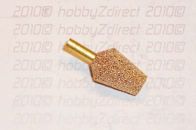

http://hobbyzdirect.com/new_rc_store/images/products/dub161.JPG
Det kan ligge løst i tanken forbundet med en slange, eller det kan sidde fastmonteret og forbundet med studsen der skal føre brændstoffet til motoren.
Umiddelbart lyder det til at du har en "prop" et eller andet sted.
Det kan være i tanken, slangerne eller selve carburatoren.
Prøv at tage din HSN helt ud og tag indlettet af også, og gør det rent.
Jeg har før prøvet at noget satte sig i klemme der og derefter kom der ikke nitro til motoren.
