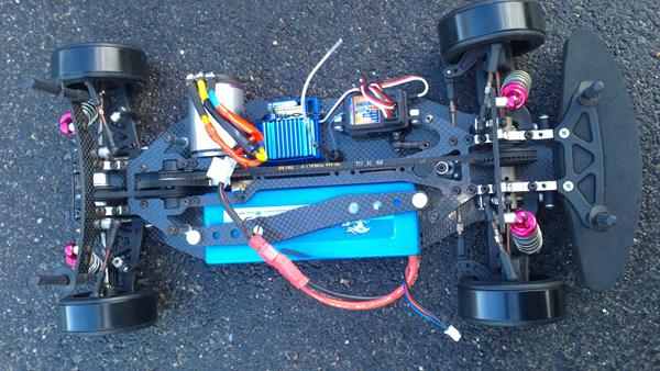

har lige sat sat et lrp motor sæt i min nye x-ray drifter, så skulle jeg lige checke om det hele spillede som det skulle men det gjorde det bestemt ikke....
når den skal køre frem slå motoren et lille klik og så sker der intet... når den skal bakke sker nøjagtig det samme et lille klik også sker der intet...
så prøvede jeg at holde "aftrækkeren" nede også hjælpe lidt til med hånden og efter at jeg har snurret hjulene rundt 2 omgange så køre den fint, og det er igen uanset om det er fremad gående eller baglæns... og i det at jeg bremser motoren så starter hele møllen forfra igen....
er det kun mig der tænker at motoren er færdig?
eller nogen der har lidt mere forstand på det er jeg har?? (det er der temmelig sikkert... hehe....)
