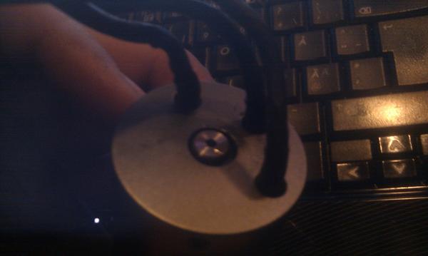

Er det muligt at skifte det ene leje i en 1:8 motor??
Det ser jo ikk så godt ud
mar 2009
Følger: 19 Følgere: 68 RC-enheder: 17 Emner: 6 Svar: 351
Puha det ser ikke godt ud, men det burde kunne skiftes.
Men chek lige at rotoren ikke har været ude og kysse viklingerne.
Hva er det for en motor ?
Mvh Brian
aug 2009
Den kan trække rundt, men der er vildt meget modstand i
mar 2009
Måske ka den reddes, det finder du ud af når du skiller den af.
Brian
aug 2009
Men som Brian o påpeger, er det spøgsmålet om rotor og spoler har taget skade når du har kørt den så lang ud.
Det er nu nok mest rotoren jeg ville gennem tjekke for små revner, det er set at en rotor er splintret når den er kommet op i høje omdrejninger.
Og det er ikke sundt motoren
Skil skidtet ad, du har alligevel ikke noget at miste
Og hvis tingene er i god stand, så skift lejerne, de kan sikket købes hos IC com for en billig penge.
Bruge keramiske lejer, de holder bedre
