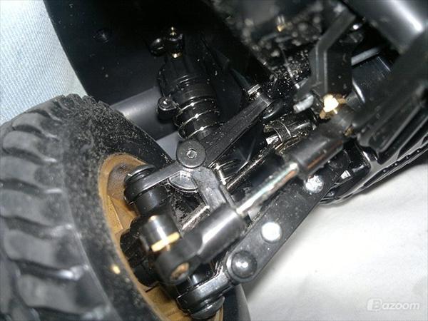

hej håber i kan hjælpe mig, hvor dan kan man få en tamiya cc-01 til at dreje bedre da det der sider standart ikke drejer super godt syntes jeg mvh mathias kuhre håber i kan hjælpe mig

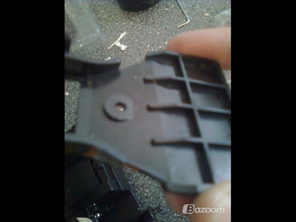

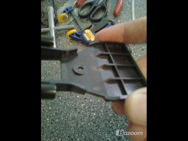

alt du skal gøre er at kigge op under bilen når du drejer, så kan du se en lille "dut" som styretøjet rammer på... den er lige til at file/skære/slibe af...
der behøves ikke som skrevet mange andre steder købes noget som helst...
har prøvet at tage lidt billeder da jeg gjorde det med min egen men det er lidt svært at se, men kigger man er det tydeligt at se hvor den rammer på...

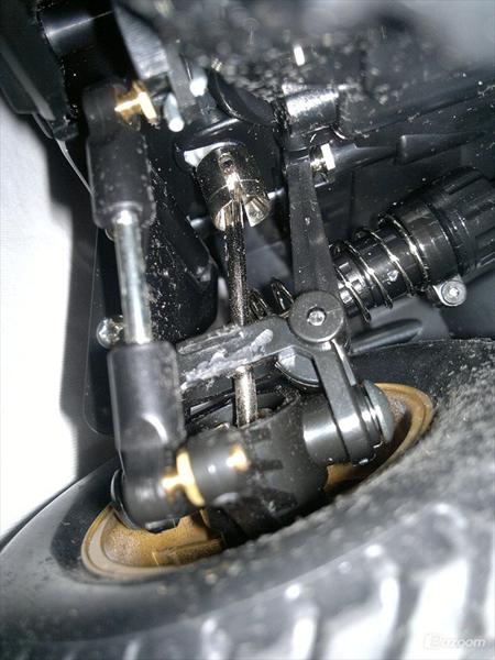

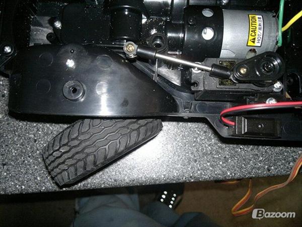

men hvordan sidder din servoarm osv?
den skal sidde sådan her : (her er det selvfølgelig taget imens der er fuld styreudslag imod venstre)

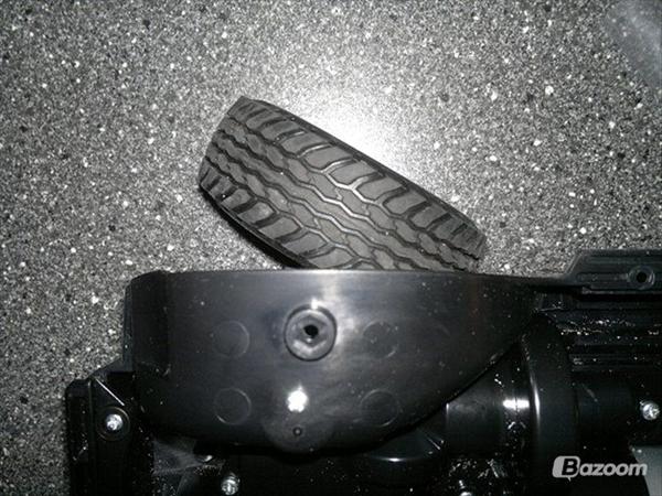

her :
