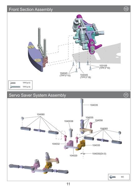

Adobe reader evt?

Hvis du kan se at den giver sig mellem den orange og den grå (de vil blive skubbet fra hindanden lodret), så er der noget galt (evt en sprunget fjeder)

Du kan hente manualen her:
(link fjernet)
Så kan du se om du kan se en fejl
