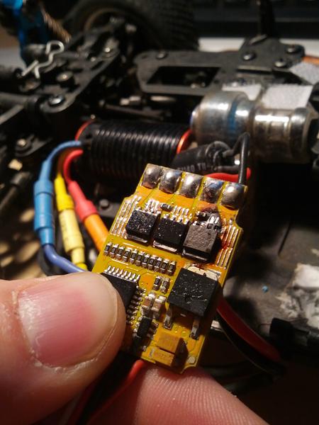

Den er selvfølgelig blevet noget hurtigere, men efter 10 minutter på en skøjtebane ramte jeg stille og roligt kanten og bilen vendte rundt på taget. ESC'en begyndte at blinke rødt og gult (den gør det samme, når der ikke er mere strøm på) og jeg tog bilen med over på en bænk. Da jeg gjorde det begyndte det at lyde træls under skjoldet. Jeg flåede det af og rev batteriet fra, men der var allerede kommet en del røg og en lugt af brændt el.
Det ser ud til batteriet har det fint; jeg kan lade på det og der er masser strøm. Men når jeg sætter det til, blinker min ESC bare rødt og gult. Det er ligemeget om motoren er sluttet til eller ej. Begge dele lugter meget brændt. Jeg ved ikke om begge dele er brændt af, eller om det kun er enten motor eller ESC. Er der en måde jeg kan tjekke det? Jeg har ikke andre ESC'er eller motorer og jeg er ret ny i el-biler.

  • #4   18. dec 2012 Uanset hvad jeg prøvede, begyndte ESC'en bare at blinke. Jeg prøvede at skrue skruerne ud og tage ESC'en ud af kassen. Det så ikke for godt ud. Spørgsmålet er så om motoren virker endnu.. smiley
    profilbillede
  • #5   18. dec 2012 Tror ikke din motor har taget skade med mindre den har været ultra varm (100C)
    Men Esc'en ser færdig ud smiley et held de vidst lige har fået dem på NL lager eller de hos hk smiley
  • #6   18. dec 2012 Tjah, den ser sørme ret udbrændt. Godt der er nok tid til at ønske sig en ny til jul?
  • #7   18. dec 2012 Jeg tvivler også på motorskader, men det vil alligevel være rart at vide inden jeg finder dankortet frem igen smiley

    Forstår ikke helt sammensætning af det sæt du har købt...
    Tror at din ESC har været for lille fra starten...
    Din motor kan trække max. 30A
    Men din esc kan max. levere 25A
    En esc skal altid kunne levere mere end motoren kan trække ellers belaster man esc'en....
