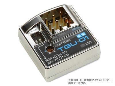

  • #12   29. dec 2012 Hey.
    Tamiya har lige introduceret sådan et aggregat, som du efterlyser. Det hedder "TGU-01" med indbygget gyro. Det er primært tænkt til baghjulstrukne biler, så snart bilen begynder at skride, sender dimsen signal til servoen, som styrer kontra. Man kan selvfølgelig indstille følsomheden, så den ikke tager for meget over ...
