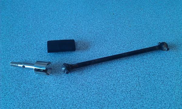

ved du om det er muligt at få aksler der har fast skruget join i den ene ende ala dem man kan få til HPI ?
http://www.amainhobbies.com/product_info.php/cPath/1_25_1459_2089/products_id/216168/n/HPI-Universal-Drive-Shaft-Set-2?utm_source=Google-Base&utm_medium=cpc&utm_campaign=Product-Feeds&source=google_ext&gclid=CMKPrsfMq7UCFYNV3godkQUAyQ

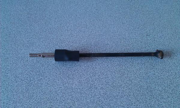

Jeg satte bare noget krympeflex på, så faldt min ikke af..

tænker ken det tænkes det er outer Join(den del der holde dækket) eller den join der sidder på diffen ? der kan være forkert på en eller anden måde !
