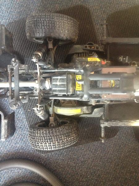

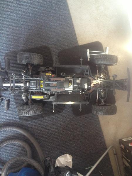

hej Rc galleri.
jeg har endelig besluttet mig for at købe denne HPI baja 5sc.
jeg har lagt mærke til at hjulene står en lille smule skævt i forhold til hinanden , og jeg kan ikke forstille mig at dette er hensigtsmæssigt, så jeg tænkte på om nogle af jer ved hvordan man kan indstille/justere det.

er det dem der sidder foran støddæmperne, set oppefra? (:

Toe out, er det modsatte, det peger ud ad, eller körer väk fra hinanden.
Der "skal" väre Toe in i bag enden og toe out i fronten. Ellers er de ikke til at köre med
Det er ogsaa meget svärt at vurdere udfra billeder, det ser nästen altid meget värrer ud, end det i virkeligheden er.
Saa der er sikkert slet ikke noget galt med

Baghjulene spidser indad og forhjulene spidser udad.
Du kan dog sagtens indstille vinklen på HPI Baja'erne, der følger skiver med når du køber den, ellers kan de købes løst, du bør dog altid bevare lidt toe'in.

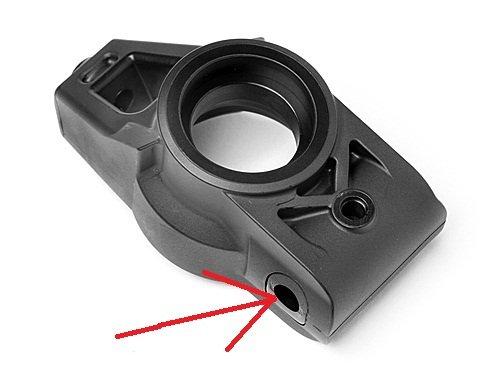

nogen der ved hvor man kan købe en tilsvarende del der justere det?

mener de går fra 0 til 4 grader

Så tro mig det finder du hurtigt ud af ikke er særlig sjovt i længende..
Bare en grad ned i toe-in bag på gør rigtig meget ved bilens stabilitet...
hvis jeg var dig ville jeg beholde den standert til du har lært bilen at kende lidt bedre og så kan du begynde at lege med toe-in, toe-out, camber osv...
