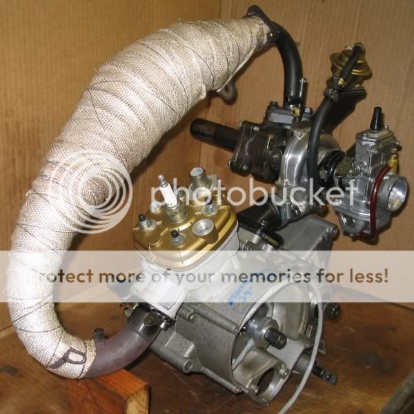

  • #8   28. feb 2013 Brian S, Det er muligt det ikke giver meget effekt på en 2takt, ikke destro mindre ejes hastighedsrekorden inden for 50cc af en 2takt motor med turbo monteret. smiley
    Jeg mindes den er rullet til omkring 20 hk.

  • #13   28. feb 2013 Brian S,
    Det virker, men som du siger er det ikke voldsomt effektivt, dog har jeg set det både på 2takt med direkte indsprøjtning samt 2 takt med karburator.
    Her er et billede af den 50cc motor der har verdensrekorden lige pt.
    http://i526.photobucket.com/albums/cc348/baman2003/buddfab4.jpg
