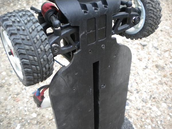

Du kan slibe/file kanterne skrå der hvor armene støder på.
Det giver sådan omkring 10mm mere, men det er muligt at du også skal rykke på støddæmperne for at få det til at virke

men Blindman, hvad har du gjort for at skåne fartregulater og det?
Så jeg har ikke gjort mere end hvad jeg har gjort med mine cravlere.
Jeg søger for at vandet kan løbe ud af vognen igen (det samme med grus og sand).
Det du skal passe på, er spurgear og motortandhjulet, kommer der grus i dem er de færdige
Jeg har også været ude for at der sætter sig sten i klemme imellem hup og hjulene.
Sker det, bliver man så nød til at køre med disk fælge, de er ikke så modtagelige overfor småsten
