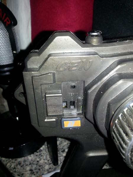

Jeg har lagt mærke til noget mystisk ved min nyindkøbte brugte cen st2.. når jeg tænder for servo 1 på senderen virker gassen, bremsen og styretøjet som det skal... men tænder jeg samtidig for servo 2 virker styretøjet lidt hurtigere og drejer lidt skarpere.. men gassen og bremsen ændre retning.. så når jeg skal køre med bilen skal jeg "bremse" med senderen.. men den køre dog upåklageligt med kun servo 1 tændt... er det normalt eller kommer det mon til at koste et par nye servo'er for at slippe for det? Vil jo gerne have det optimale ud af den.. selvom den nu er VÆLDIG sjov at køre med som den er..

Som du selv skriver så ændrer gassen retning når du flytter knappen. Og det er netop hvad knappen gør.
Den anden ændrer retningen på styreservoen.

Kan in så svare mig på hvad den "5:5" "7:3" knap er til? :-)den gær nemlig det samme! Den er så ikke på billedet man kan da lige smide et op..
Hvis du nu skal bruge din sender til en anden bil, kan det være at knapperne skal stå omvendt.
Men til den samme bil flytter man aldrig på knapperne, når først det er indstillet.
Nej din 5:5 / 7:3 knap gør ikke det samme. Den flytter nulpunktet på din gas/brems.
I 5:5 indstillingen har du lige meget vandring til gas og til brems (50% og 50 %)
I 7:3 indstillingen har du 70 % vandring til gas og 30 % til bremse.
Man flytter så at sige nulpunkt, altså tomgangs punktet.
Hvis man flytter på denne knap skal man samtidig recalibrere sin ESC (Elbil) / flytte på linket mellem gas servo og karburator (Nitrobil) ellers hænger det ikke sammen (så vil bilen køre når den skal holde stille)
