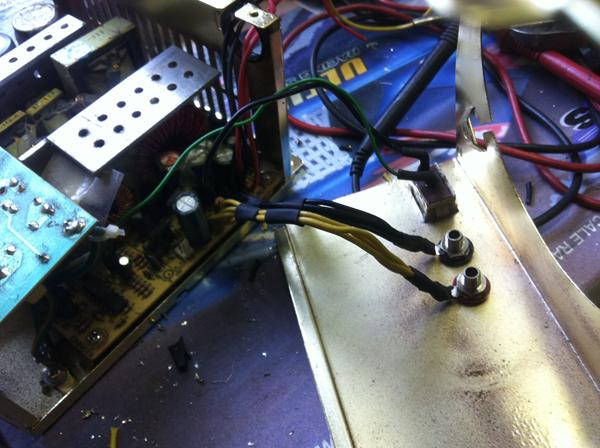

hej er det ikke noget med at man skal sætte en lus imellem den sorte og grønne ledning for få den til at give strøm? på forhånd tak
mvh jonas

De fleste psu'er regulerer udfra 5 volt'en. så den skal helst belastes lidt

Sikker på din psu forsyning ikk er defekt så? Den skulle gerne starte op bare ved den grønne og sorte ledning er koblet sammen.

vil sige alt over 100mA så burde det være nok.
