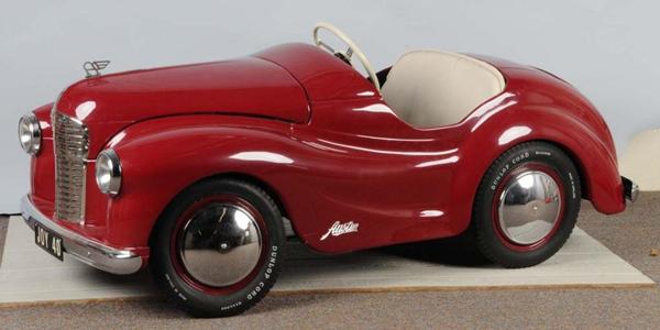

Mit navn er Michael , jeg er ved at sætte en veteran Austin J40 pedalbil i stand .
Den vil jeg have til at køre på 24 volt . Jeg har mont. et bagtøj fra en el-scooter .

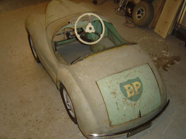

    #15   2. mar 2014 Hej
    Jeg har været væk et stykke tid .
    Men har arbejdet på mit pedalbil projekt.
    Nu er bagtøj monteret og prøvekørt .
    Styrtøjet er færdig , rattet går ca. 45 grader til hver side .
    Horn og forlygter også snart færdig .
    Krom grill og kofanger også på plads .
    Nu til fjernstyring , her behøver jeg hjælp !
    Motor : Her har jeg noget kabel styring , der er en kontakt med lav/høj hastiged , der er et potmeter til hastighed , og der er en kontakt til frem/bak . Kontakterne kører ind i styreboksen hvor der sidder nogle skifte relæer kan jeg høre .
    Styring : Rattet kører ca. 45 grader fra side til side , her mangler jeg en servo der kan trække ratstangen .
    Der skal også være fjernstyring af horn og lys .
    Jeg har læst noget om man kan få en enhed til at montere i bilen , så hvis den mister radio signal stopper bilen , hvorledes med dette ?
    Kan nogle hjælpe mig med råd til hvad jeg skal købe af fjernstyrings grej for at få dette til at virke ?
    Mvh Michael , jeg bor i Hjortshøj , Århus

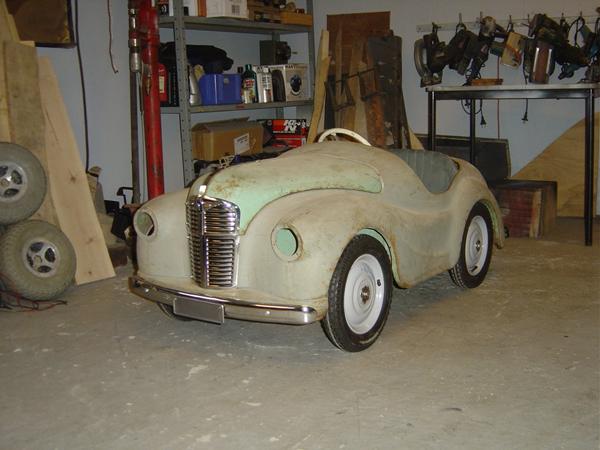

    #16   2. mar 2014 Et billed mere
