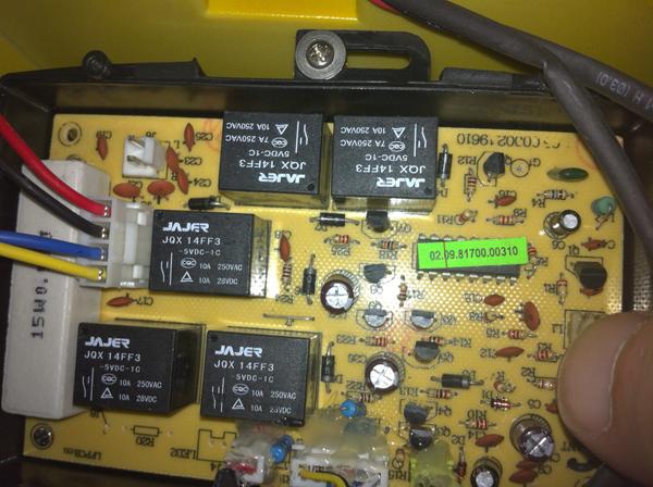

  • #2   22. okt 2013 det er hvad man nok kan kalde hjernen i en bil hvor der kan sidde et barn i som jeg har fået billig og har løst til at få til at køre hurtiger sådden man kan lave noget sjov med hvis det er mulig at få den til det uden alting brænder sammen

  • #8   23. okt 2013 Tvivler på at du skal smide en højere spænding på det print...
    Relæ'er er kun til 5V, og den kreds der sidder kan nok heller ikke lide ret meget mere....
    Jeg tror det vil futte af hvis du giver det 12V
  • #9   23. okt 2013 Lars A, det er der jo ingen garanti for. At det hele futter af ved mere end 5 volt, bare fordi det står på relæerne. Det er jo bare deres triggerstrøm. Og ikke nødvendigvis noget at gøre med hvilken strøm de "leder videre" så at sige. Hvis du kigger igen står der "10amp/250v" på dem. Det er den strøm de kan tænde/ slukke for. Normalvis har du jo også en BEC strøm til din modtager fra esc i rc biler på rundt 5 volt. også selv om model kører på nok så mange volt/ celler.

  • #10   23. okt 2013 Hvis du bruger ret meget mere end 5V til at trække de relæ'er med, så bruger de RIGITG meget strøm og VIL brænde sammen over tid.....
    Hvad spænding du drøner gennem kontakt sættet har intet med den spænding at gøre...
    (Har kender godt til relæ'er, er snart 20år siden jeg begyndte med elektronik)
  • #11   23. okt 2013 Ditto her, har rodet med strøm i mindst 25 år, men det er nu ikke sagen vedkommende. Det jeg forklarer er, at i din almindelige rc bil har du en esc/fartregulator, som uanset batteri tilsluttet (dog indenfor hvad den selvfølgelig er konstrueret til!) stadig kun sender ca 5 volt styrestrøm ud til din modtager/ servo. Det KUNNE jo godt tænkes at noget lignende var i denne konstruktion, ikke?!
    At en indbygget regulator sørger for ens styrestrøm til relæerne (5 volt) trods det primært fødes med en højere spænding. Jeg kender slet ikke til opbygningen af printet. Men det er vel ikke uhørt at div biler af den slags børnene selv kan køre i, faktisk har samme slags relæer, OG er drevet af forskellig strømstyrke batterier.
  • #12   23. okt 2013 På 2 af relæerne står der 250v AC og 3 af dem står der 28v DC Så, siger bare, det kan ikke udelukkes at konstruktionen GODT kan holde til højere spænding.

    Udfra det billede, så tror jeg heller ikke der er en stræm forsyning indbygget. Men er selvfølgelig umulig at sige med sikkerhed uden at måle lidt først.
    Alle relæer på det billede er 5V relæer (spolen/styrespænding), kontakterne skal nok holde til 12V, ingen tvivl om det...
    Men giver dig HELT ret i at styrestrøm ikke behøver at være det samme.
    (kan bare lgie se det for mig, at en lægmand. laver et indlæg og et par stykker skriver det skal nok virke.... manden går ud at kobler hans 1:1 bil batteri på og det hele kan futte af i løbet af 30sek...)

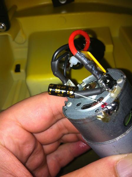

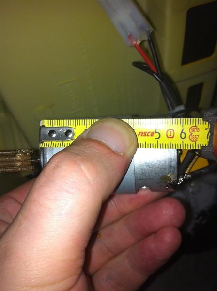

  • #15   23. okt 2013 Kan smide et par ekstra billeder ind sener af motor og andet i kan bruge hvis der er som sagt bilen har svær ved at slæbe sig selv på en græs plæne og en og start var at den kunne det og om man måske kunne finde en bedre motor i samme volt klasse med noget mere guf 12v behøver ik være løsningen til at starte med

  • #18   23. okt 2013 toppen af motor
    profilbillede
  • #19   23. okt 2013 motor længde håber det kan give en ide om motor størrelse hvis der skal findes en anden
    profilbillede
  • #20   23. okt 2013 Det er jo netop en 540 agtig motor smiley Så så langt så godt smiley Og siden du siger batteriet er skiftet ud, så burde det heller ikke være problemet. Og regner heller ikke med barnet er 14 år og 40kg+ smiley
