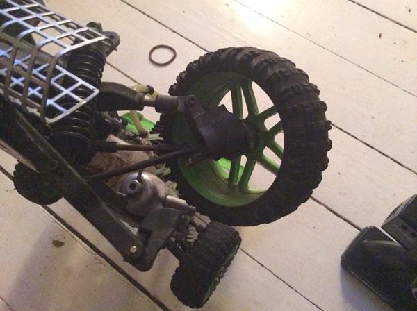

Har igår anskaffet mig en hyper 7 tq sport, idag sku den så prøves, efter et par fede ture, rammer jeg en kantsten, og plastik stykket som holder hjulet på karossen, knækker
(Stykket der sidder på selve hjulet og ned på armen fra karossen) Den er købt brugt, så har ingen ide om hvor jeg finder reservedele! Er der nogen som kan hjælpe med dette?

Så burde det være disse
http://www.wheelspinmodels.co.uk/i/20370/
Eller disse
http://www.wheelspinmodels.co.uk/i/20373/
Du må se hvilken som ligner den mest som sidder på din model.
Det med din motor kan være tricky da du ikke oplyser hvilken motor som sidder på. Er det den motor som modellen er født med eller er der sat en anden på.

Jeg vil hellere at c-hubs og bærearme osv er plast så de tager de stød og slag og evt. knækker frem for at der ryger bundplade og støddæmpertårne og andre trælse stumper. Men det er jo en smagssag
