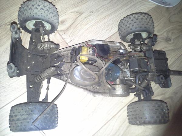

har har fået denne bil af en ven men kan ikke finde ud af hvad model det er men mærket er schumacher og den er i skala 1:10
nogle der kan hjælpe

Den motor på din er en irvine motor på 2,5 ccm som har voldsomt gavn af en resorør for den går faktisk godt af en ældre motor.
Tredje udgave kom med 3,5 ccm motoren kan ikke lige huske navnet på den.

hvad skal jeg gøre før jeg starter den op ? den har stået stille i 4-5år ? ang service osv?
og på forhånd tak for hjælpen
Sprøjt lidt wd40 ned i karburatoren og drej motoren rundt så den løber frit så burde du kunne starte den,har du testet trækstarteren for den irvine motor smider olie ud gennem bagdækslet og kommer det i den envejsleje der sidder i trækstarteren virker den ikke.
