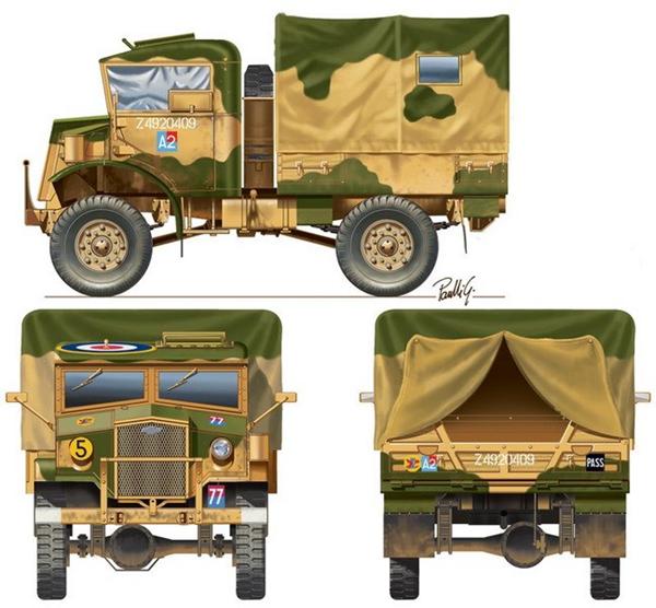

eller bedre, find et Blue print af din traktor, og kør hele tegningen ned i størrelse, så kan du tage målene lige fra tegningen
det er på den måde jeg har lavet min GMC lastvogn
nov 2010
Følger: 8 Følgere: 7 RC-enheder: 8 Emner: 110 Svar: 612
Der ligger en masse af den slags ude på nettet, det er bar at søge på det
Du kan i mine guider ”Hårde Stoffer” se hvad jeg bruger dem til
http://cphcrawl.dk/2013/11/harde-stoffer-del-1-flamingo-form/
