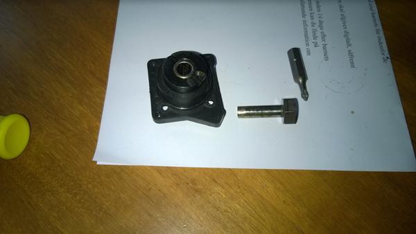

Hey all
På forhånd tak for alle indlæg smiley har for noget tid siden købt en Savage 25, hvilket jeg installerede en rotostart. Alt var fryd, men en dag kom jeg til at bruge den for lang tid, hvor stemplet var fastlåst (tror jeg). Nu vil den ikke starte smiley umiddelbart virker alt fint men kan ikke se om det er one way lejet, eller måske den møtrik som går fra rotostart til one way lejet der ikke virker.
Hvis jeg svagt drejer på møtrikken går stemplet op og ned, men hvis jeg gør det med lidt hast står stemplet stille, hvilket kan forklarer at den ikke vil starte.
Men hvad er der galt ??? er det lejet eller den bolt som går ind til lejet?? se billeder.
endnu engang tak for alle inputs smiley

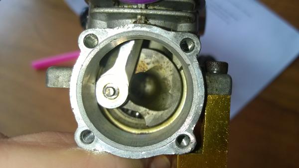

    #1   27. mar 2014 Og et lille billede af motoren....

    #3   27. mar 2014 Syntes bare ikke jeg kan se nogen fysisk skade på lejet, blot noget slitage. Men du har nok ret. Nogen der kender en motordels pusher som har et leje liggende, til en gammel savage .25 Nitro motor?
