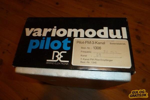

købt sådan en her {{forumTopicSubject}}
hej har købt sådan en
men problemet er at det ikke reger når man dejer eller op og ned
og krystalne er to forskellige farver
hjælp søges

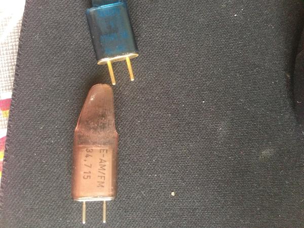

Den røde er 34,715
Den anden kan jeg ikke se.
nov 2010
Følger: 2 Følgere: 1 Emner: 5 Svar: 15
der står
9kv679
s
17585,0k
xa 486

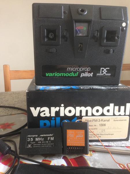

min hedder kanal 69 skal den så hede 35,090 eller 34,635

ja men den var med et fly som jeg købte i går

Du kan enten finde et sæt krystaller til kanal 69 eller nøjes med at finde et krystal til senderen på kanal 77 begge løsninger vil virke.
Husk at krystallerne skal passe til dit anlæg.

så skal jeg finde en der hedder 35,170 og hvor finder man dem henne

ja det er jo rigtig nok men det var med til et fly som jeg købte i går
og hvad er forskellen på et 2,4 og så det jeg har her
