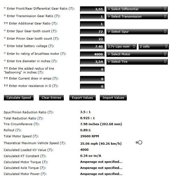

Nu har jeg været inde på og prøve at beregne min tophastighed på min Tamiya XV-01PRO, men jeg kan ikke helt finde ud af det.

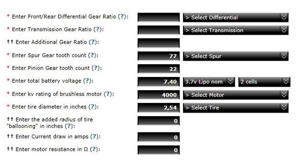

Jeg har lagt et billed ind her, af hvad jeg selv ved, resten ved jeg sgu ikke lige hvad jeg skal skrive der, eller hvor jeg skal finde svarene??
Er der nogen der kan hjælpe mig?

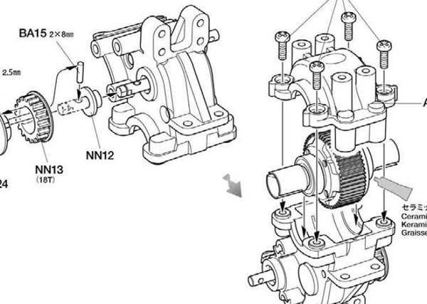

og hvis du holder musen over de smarte spørgsmål tegn kan du se at der ud for 2 skal stå 1 hvis ikke du har en gearkasse i
Men der er 3 tandhjul i forreste Siff, og 2 i det bagerste.

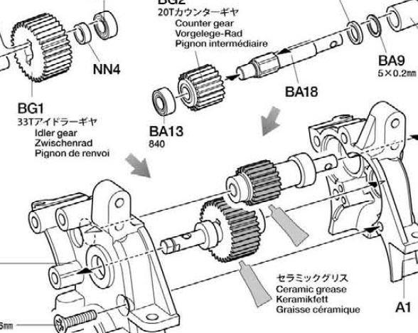

som jeg ser det, så hedder den 22 på motor > 77 Spur som sidder fast på et 20T counter gear, som så er gearet med et 33T Idler gear
feb 2014
med hjælp fra denne side her
http://www.rcuniverse.com/forum/rc-car-general-discussions-179/2146373-internal-gear-ratios-explained.html
Indvendigt gear i diff huset, beregnes af flere omgange
Diff gear 52/mellem gear 33T = 1,575
Mellem gear 33T / lille gear 20T = 1,65.
De 2 tal ganger man så med hinanden 1,575x1,65 = 2,598 = invendig gearing.
Det vil sige når det store hjul har kørt en omgang, så har det mellemste hjul kørt 1,575 gange længere, og dermed har det mindste kørt 1,65 omgange længere end det mellemste, eller 2,598 gange længere end det store.
Derfra giver resten jo så sig selv :),

Når man så er ude og køre, så passer det sgu alligevel meget godt med den hastighed den smider afsted

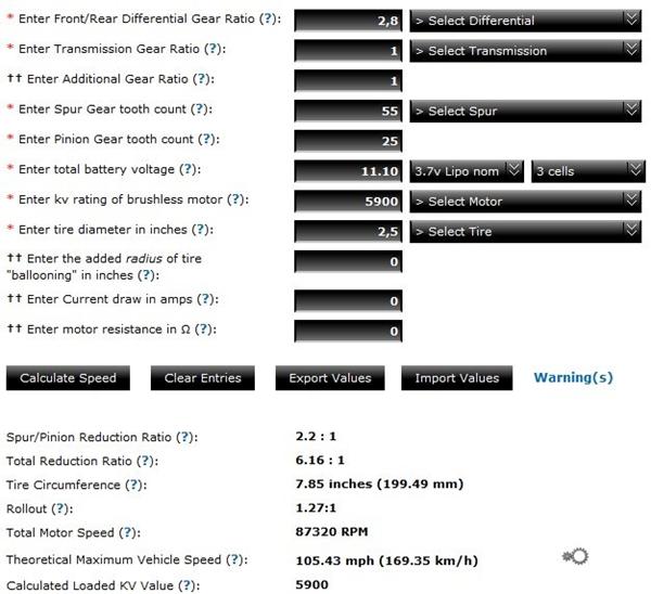

hvis jeg så skal køre hurtigere så skal den have flere KV hvis jeg har forstået rigtigt, men hvis den skal have mere optræk, så skal jeg have flere T på motoren.
Hvad skal man gå efter hvis man skal have noget med højt KV og T?
Jeg skal lige have mit Garmin Virb hjem igen, så kan jeg nemlig både filme og måle hastigheden samtidig.
Det var bare lidt sjovt at regne på hvor meget man kan ændre ved at skifte tandhjul, eller motor
