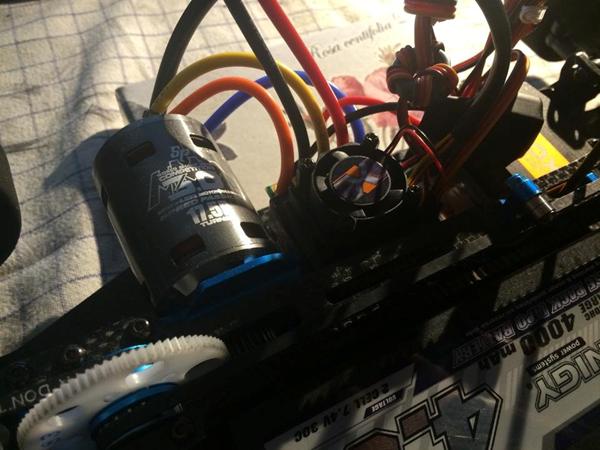

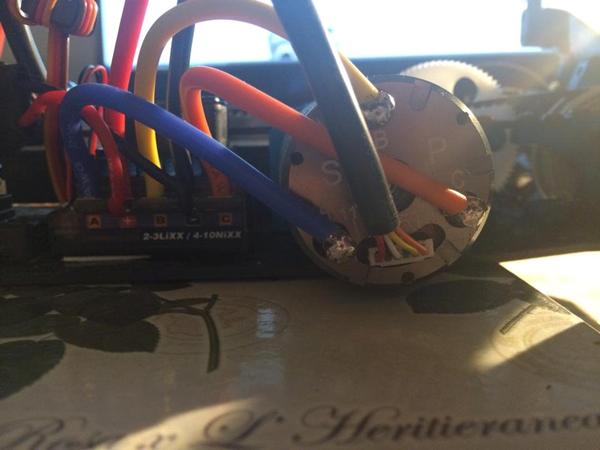

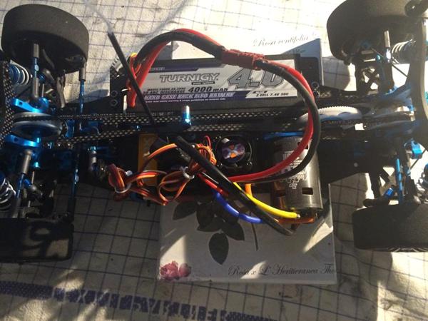

Hej, jeg har lige sat en speed passion 3.0 17.5T motor på min trf 417. Derudover har jeg skiftet min ESC til en Hobbyking X-car 120A sensored.
Mit problem er at jeg kun kan køre ca. 20 km/t - med fuld speed. så noget må der være galt
men hvad :S
Her er lidt ideer og ting jeg tænker kan være årsag?
Når jeg drejer motorskaftet er det som om der er væsentligt mere modstand end når jeg f.eks drejer skaftet på en anden motor, f.eks min 9T motor fra hobbywing. Er det normalt, fordi det bare er en større motor,? eller er det der problemet ligger.
Timingen er ikke rigtigt indstillet på motor og/eller i esc'en.
programmeringen af min esc
har vedlagt et par billeder, håber det kan hjælpe

Ellers er mit bud at det er på esc'en du skal lede. Igen er det at få fat i manuelen, og sætte alt i standard mode.

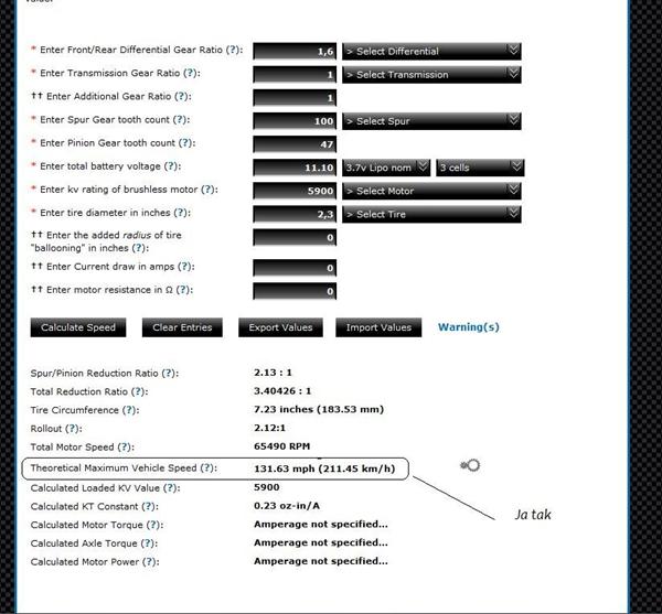

Der var ikke så meget manual med til min esc, og kan ikke rigtigt finde den på nettet. Jeg har lige prøvet at beregne hastigheden, den burde have leveret. og den siger top fart skulle blive 42 km/t, i og med at jeg har en meget lav gearing på, 83T/24T.
Kan man ikke finde en forklaring på hvad de forskellige instillinger gør og hvordan man sætter sin esc bedst muligt op, i forhold til min motor, det er jo en ret "kendt" motor

Hvilken gearing køre du nu? 7-8? -du skal sikkert omkring 70/33, men det kan du jo regne ud...

spur 100, pinion 47, det giver en total fdr på 4.12:1 - og en topfart på 211 km/t

96 spur og 44 pinion giver 4,23 i gearing.
Men kører du med timing skal du meget højere op
feb 2014
Kan den store motor klare at køre med den store gearing altså 100/47? Og hvor meget,

Din 5900kv motor vil blive alt for varm
