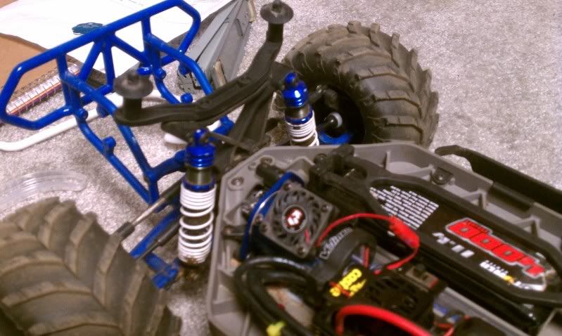

Kan man ikke vende motoren 90 grader så ledningerne sidder nede på siden istedet? Så burde der da være plads til en køler med blæser på.
Som på dette billede:
http://img.photobucket.com/albums/v612/fonz/IMAG0110.jpg

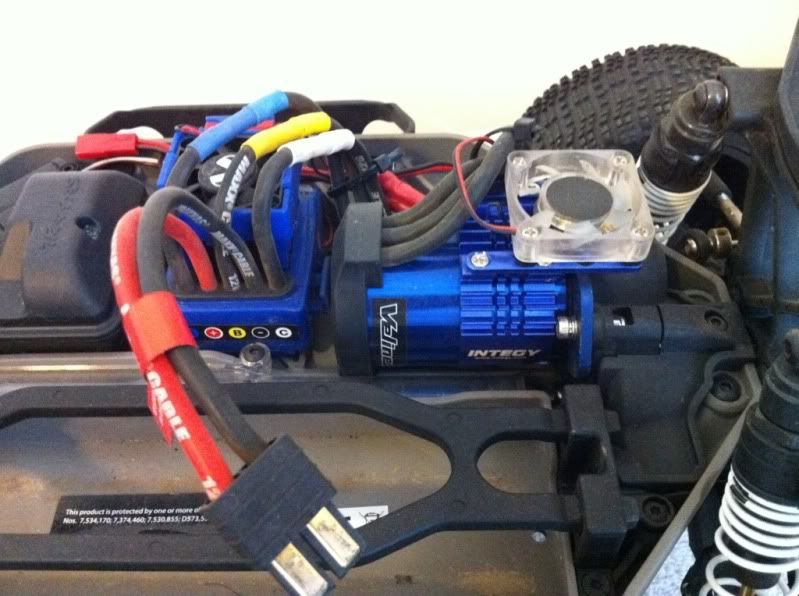

Eller fra Integy
http://i1181.photobucket.com/albums/x436/CyconXc/3d6bfb31.jpg

Der sidder blæseren skubbet tilbage så den kan være der for ledningerne.
Det var måske meget smart.
