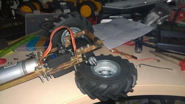

er ved at lave en traktor og skulle gerne ramme en total bredte på 18,5cm det vil sige der skal minimum være 17,5-18 cm mellem uderside af vær baghjul men der er kun 16cm findes der nogle måde og gøre der breder tænkte selv noget hex for længer eller noget ?
ved godt det er min fejl da jeg bar købt forkerte hjul men pga halv peberet priser og ret lang leverings tid fra rc4wd kunne jeg godt tænke mig at udbedre problemet
dét er på en ,tamiya lastbil aksel aå hex er lidt sjov

https://store.rc4wd.com/mobile/Mini-12mm-Wheel-Widener-4_p_273.html

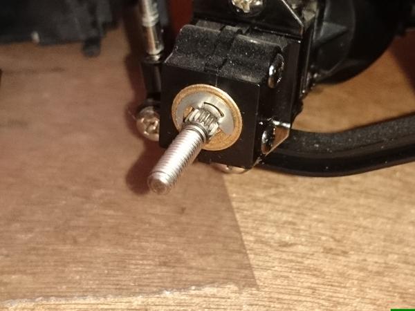

min aksel er ikke lang nok
men tror jeg prøver at købe et par af dem fra morfars

hvorfor fanden har jeg ikke tænkt på,det
mange gange 1000 tank
lige et projekt for imorgen på job

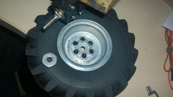

Bare husk at de oprindelige hexer er i noget underligt støbegods, det er relativt sprødt så pas på ved evt gevindskæring.

billeder følger er ved at lave det
