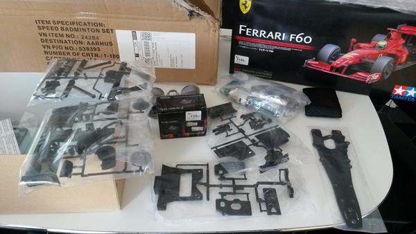

Var på glostrup banen idag.. Fint lille anlæg
