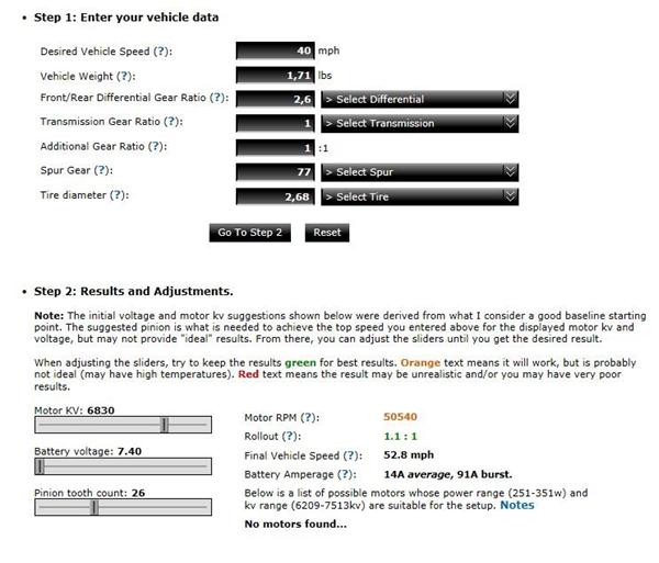

Nu har jeg prøvet at følge denne her beregner som i kan se på billedet,

Jeg har brugt det her
http://scriptasylum.com/rc_speed/top_speed.html
som min guidelines til alt hvad jeg har lavet af gearberegninger og tophastigheds beregninger.
Hvis hjulet er 21cm i omkreds, så er det 8,4"
Med en Rollout på 1:1 så må det give 1 omgang på hjulet, og 8,4 på motoren.
Hvis jeg har forstået rigtigt.
Jeg har bare tastet data ind i skemaerne og fået den til at regne for mig.
