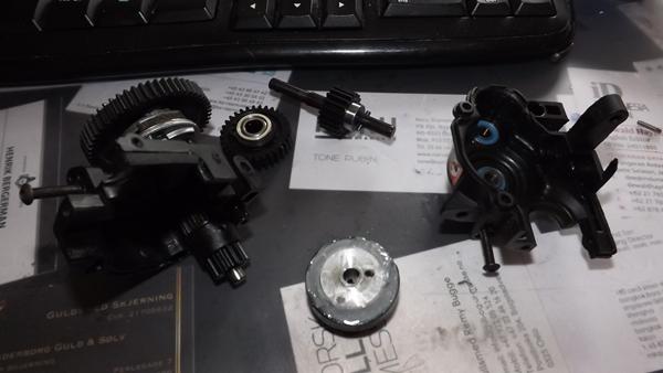

Så er jeg efterhånden kommet så langt at jeg kan begynde at dele lidt af mine erfaringer med jer omkring ombygningen af en af mine gamle Jatoer, Jeg har to Jato 3.3 så jeg besluttede mig for lidt tid siden at den ene skulle bygges om til en elektrisk:) Processen er kørt gnidningsfrit lige indtil jeg skulle til at låse gear kassen i 2.gear for en to trins kasse er ligegyldigt da den børsteløse motor har rigeligt med kraft til at trække fra i andet gear, men hvordan gør man så det? Jeg fandt frem til en temmelig simpel måde, jeg skruede skruen til at justere slyngkoblingen slippepunkt ud og skruede en lang skrue ind i hullet, jeg savede det overskydende af og har fuldt metal epoxy rundt i hele resten af kanten og ned i skrue-hullet, så nu er koblingen låst fast til tandhjulet og den trækker nu fra start i 2.gear (hvis det altså holder) når det er tørret og pudset lægger jeg en video op af det!
Hvis nogen har spørgsmål eller brug for hjælp omkring ombygningen af en Jato 3.3 til elektrisk eller har brug for hjælp til at låse en gearkasse så er de velkommen til at spørge, her er også lidt billeder af projektet

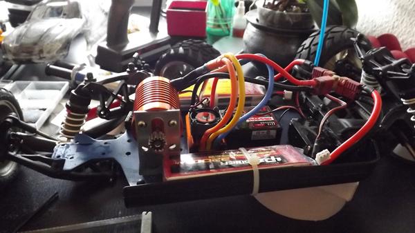

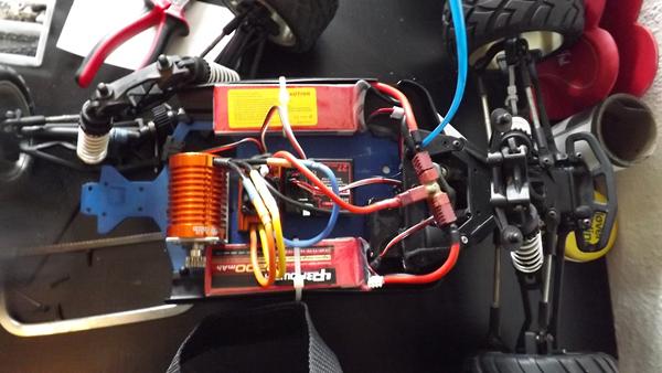

Skal den køre med to batterier?
Følger gerne med så skriv endelig når du er kommet videre.
Du kan se min Firestorm som er nu konverteret for tredje gang, under min profil. Næsten samme bil som din og jeg kan se du laver nogenlunde det samme som mig mht motor og esc placering.
Hvad er det for en motormount du bruger? Indkøbt eller lavet?

Ud over det kan jeg melde ud at jeg har prøvet en lille tur med låst gearkasse, det er altså bare fedt, motoren er fuldstændig ligeglad den trækker bare, så nu har jeg bestilt et større pinion gear, så skulle den gerne løbe 100/t+ så det er jeg spændt på.

Det lyder som du er ved at bygge en speedrunner og ikke basher siden du skal have 2 batterier i bilen.
Du kunne også f.eks flytte modtageren op over servoen, så have batterierne stående oprejst på siden ved siden af hinanden tværs over som jeg har på min bil.
Hvis du vil bruge alm batteribokse, har jeg to helt nye som måler 147*50mm. 2S og 3S passer fint dog skal der skæres lidt for ledninger hvis ikke de sidder i toppen som f.eks hardcase.
Du kan også se her for 2 andre konverteringer, dog kun med 1 batteri. Måske kan det inspirere dig lidt. http://scriptasylum.com/bl_conversions/jato.html

De bokse du har virker umiddelbart lidt store, men giver jo samtidig mulighed for at opgradere til lidt større batterier så måske en god mulighed, jeg husker i hvert fald at du har dem!
