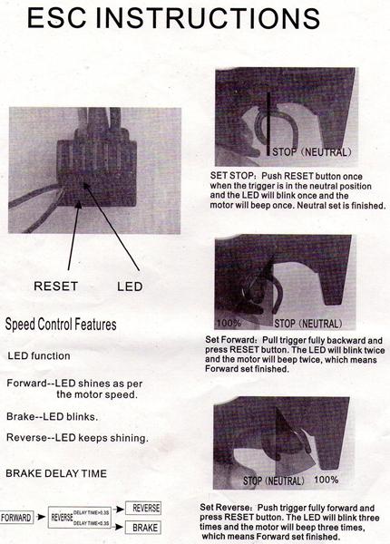

Kan lige slå et billed op med indstillingen når jeg kommer hjem hvis man ikke kan finde den på nettet

Eller er det noget andet du mener?
Som sagt fatter jeg bjælde af rc
