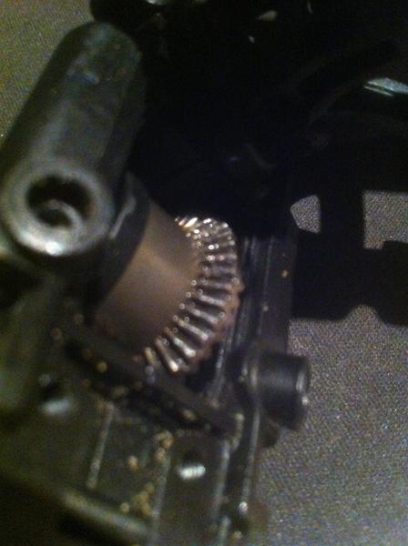

Hej nu har jeg haft min e-revo vxl i ca 2 måneder og har efter hånden smadret differne i den flere gange, 4 gange det bagerste (sidste gang kun 5 opladninger hvor hele huset komplet blev skiftet) 1 gang det forreste og 1 gang det midterste (holdte ca 20 min)
Jeg skifter mellem et 2s 35c 2200mah bateri og et traxxas 3s 25c 1400mah, og der er ligesom det ikke er helt så sjovt mere når de bare går til konstant faktisk
Jeg kører måske lidt vildere end de fleste, jeg er lidt kold over for og smadre den kan man vel sige, dog bare ikke differne haha hvad gør i andre der kører revo vxl og smadrer den lidt vildt rundt? for og sætte den på børne mode er ikke en mulighed, men kan vel blive den sidste udvej også give den til børnehaven så jeg slipper for mere hovedpine af den smadrer differne så tit.

Tjek YT for video'er om hvordan du basher bedst, f.eks det med at slippe gasen inden du lander fra et hop er med til at skåne diff'er MEGET

Dog er det os en tåbelig samling af de dif huse, ville jo have givet mening med 4 skruer for og holde huset sammen så det ikke "vrider sig" men der er kun 1 gennemgående skrue, hvilket jeg allerede første gang jeg skiftede syntes var en bygningsfejl.
Her er en upgrade som måske kunne hjælpe...? http://www.hot-racing.com/index.cgi?partnumber=VXS13X01;c=455

Ej syntes ikke jeg vil give hvad de koster de dif huse i alu, så hellere skille mig af med den, og bruge min thunder tiger st4 hele tiden så.

Og revo´en er ikke min mere, lavede en bytter med en ven med den, så slipper jeg for og tænke på hvad der går i stykker næste gang, trækakslerne var os ved og være døde.
