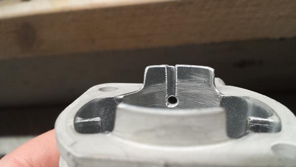

Slibe en cylinder med sandpapir? {{forumTopicSubject}}
Ja undskyld overskriften, men den er til blikfang.
Var så heldig at købe et billigt cylinder kit herinde smiley
Men da jeg så kom til at kigge på den, så jeg at det ser ud til at ham jeg købte den af har slebet i den med sandpapir smiley
Eller er det standard? Den anden cylinder jeg har til at ligge er pæn blank..
Hvad siger i til billederne?
Og hvad gør jeg nu? Montere den og ser hvor længe det kan holde? Eller skal jeg bare bruge den som te kop?

  • #3   28. jan 2015 sådan ser en helt ny cylinder ud..
    hvis den har kørt er den blank og gladt.
    hvis den har sat sig en gang, vil den typisk ha tydelige sår efter dette, som for det meste vil kunne mærkes med en finger, uanset om nogen har prøvet at slibe dette væk med sandpapir.

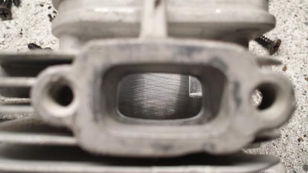

  • #4   28. jan 2015 har en nærmest magen til, "tun jeg en gang købte" til og stå et sted.
    har aldrig være monteret, så kan da se om ikke jeg kan nuppe et billede ind i den.
  • #5   28. jan 2015 Bare lige for at være sikker på hvad du mener.
    1 du siger det er helt normalt at den har de små "slibe" ridser når den er sprit ny?
    2 du siger at de forsvinder når cylinderen først har kørt?
    Jeg vil ikke mene den har sat sig, for der er intet ud over de små "slibe" ridser overhovedet.
    Intet sod i toppen eller skruer der har været monteret.
    Men det undre mig lidt hvis du siger at det er helt normalt for en ny cylinder, da jeg har et andet kit til at ligge som stadig var forseglet / posen var smeltet sammen fra fabrikken af. Godt nok en anden fabrikant.
    Men lige den her cylinder som der er billede af, var åbnet.
  • #6   28. jan 2015 Altså normalt er der jo nogen små ridser på tværs af cylinderen fra honingen, men syntes det ser lidt underligt ud men ville da bare prøve det,
  • #8   28. jan 2015 Mange tak for svar alle 3 smiley Og i var jo enige om det samme svar smiley (Hvis jeg da har forstået det korrekt? smiley )

  • #9   28. jan 2015 vil sige det burte være rimelig nemt at se, om det er små forivrede ridser i tilfældig retning fra en håndslibning.
    eller slibe ridser fra den blev fabrikeret, eller slebet til en tolerance.
    for de vil være super meget ensartet, som jeg syntes det ser ud til de der er..

  • #16   31. jan 2015 der skal ikke være ridser i .
    en cylinder er bygget op ved at man har lavet hullet efter hvilken størrelse den skal have i cc
    for derefter og blive hård forkromet .
    er man begyndt og slibe på hård forkromningen skal man ikke ikke bruge den .
    hvis først hård forkromningen forsvinder sætter motoren sig med det samme .
    ergo er der en der har lavet en fejl med den cylinder der og jeg ville få mine penge tilbage .
    et nyt kit koster kun 400-500 kr så køb ikke noget andre har haft monteret . eller noget af den dur

  • #51   8. feb 2015 Prøv at se min parkning efter den er kommet af den er vel for dårlig til at bruge igen ik også, jeg tænkte godt på om jeg skulle sætte den i igen men tror jeg lader være den er sku ik så pæn mere.
