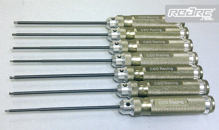

3) Er det nu også ordentligt værktøj? Det skal være en unbrako, der er slebet sekskantet. Hvis det bare er en støbt bit, er den rund i kanterne, og det dur ikke.
Den her dur f.eks. ikke: http://195.41.13.64/FileCache/55000/09503a5cc9eb63dc3a43f9b35b9cf646.jpg
De her ser ok ud: http://www.redrc.net/wp-content/uploads/2010/08/CSOTools.jpg
(billederne er tilfældigt googlet, jeg kender ikke de konkrete fabrikater)

De rigtige skruetrækkere koster en 80-100kr i hobbyforretninger, men det kan også gøres billigere. Jeg har dem her fra Hobbyking, og de er helt fine: http://www.hobbyking.com/hobbyking/store/__44558__Turnigy_Long_Shaft_4pc_Hex_driver_set_EU_warehouse_.html
