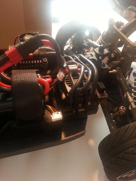

Hej drenge!
Min nyindkøbte vorza, og min sender flysky FS-GT3B snakker ikke rigtig sammen.
Når jeg tænder bilen kommer den lille magiske melodi fra esc og så kommet der ikke mere, jeg mangler de sidste magiske toner.
Jeg havde en ide om at ku være galt, sender og modtager fungerede fint i den gamle bil, og Vorza'en virkede fint med sælgers sender og modtager.
Det lykkedes mig da også at få lidt liv i den ved sælger, men nu vil den ikke mere!
Servoen virker rigtig fint, og tager imod alle indstillinger fra sender (trim osv.)
Skal jeg ha resettet min esc? Og hvordan??

Der skulle bare byttes rundt på ledningerne!
Shit et monster
Tak for hjælpen drenge
