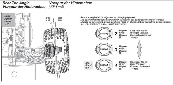

Jeg kunne godt tænke mig at få stillet baghjulene på min baja, kan ik lige se for mig hvordan, camber kan man jo godt justere men lidt toe out ved jeg ikke helt hvad jeg skal gøre.

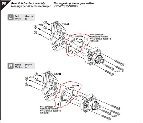

Der er nogle plader som sidder i baghjulsophænget.

og derved gøre bilen lidt nemmere og styrer .
