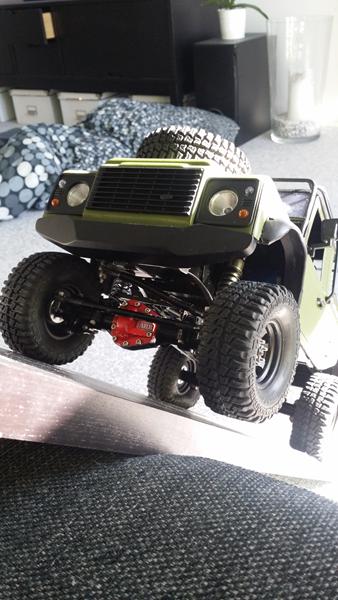

Davs drenge.
Er der nogle af jer der har en løsning på hvorfor mit lys på min axial flimrer i takt med min styre servo??
Jeg tænker selv at jeg kunne prøve med en kondensator for at stabiliserer spændingen dertil. Men jeg ved ikke om det virker.
Hvad siger i?
hvad er en ubec?
Mange ESC'er har en indbygget BEC men din servo kan trække så meget strøm fra ESC'ens BEC at den kan have svært ved at levere strøm nok til andre strømkrævende elementer som f.eks. lys.
Men sætter du en UBEC direkte ind mellem batteri og lys så burde det ikke give problemer med at det flimmer.

Du kan bruge en High Voltage servo til styringen og koble den direkte på batteriet og så kun bruge BECen i ESCen til lyset. Det fungerer fint på min UNIMOG.
Hvis ja. Så tror jeg at den anden løsning er én krone billigere
