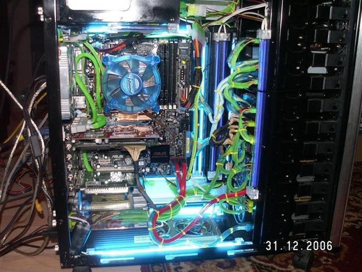

Her er der lidt billeder af min film og spille PC.
AMD Athlon 64 X2 4200+, CPU.
Asus M2N32/WS/PRO, Bundkort.
ATI Radeon X1600XT, Grafikkort.
Samsung 2GB, Ram.
Aspire 520W, Strømforsyning.
Aspire 500W, Strømforsyning.
Adaptec 39320, SCSI Kort.
1x 36.4GB SCSI, Harddisk.
1x 9.1GB SCSI, Harddisk.
1x 4.3GB SCSI, Harddisk.
3x 120GB, Harddisk.
3x 250GB, Harddisk.
2x SATA Hot/Swap skuffer m plads til 3 stk HD i hver.
Lite On, DVD Brænder.
Gigabyte CPU køler.
iMon Display m. fj. betjening.
M-Play Blast Display m. fj. betjening.
2x 120mm, Blæser.
6x 80mm, Blæser.
2x 10cm UV Katode rør.
4x 30cm UV Katode rør.
2x 10cm Blå Katode rør.
6x 30cm Blå Katode rør.
Cooler Master Cross Flow Fan Blæser.
Cooler Master CM Stacker, Kabinet,
som er malet blank sort indvendig.
Ups, kom lige til at skrive forkert med den ene SCSI HD
den er på 36.4GB og ikke 18GB.

Det kunne måske være at man kunne slukke for lyset på vippe knapperne på fronten.

Havde på et tidspunkt 3x 146GB SCSI diske i, men da havde jeg et andet bundkort som kun havde PCI porte i, så jeg fik ikke noget ud af hastigheden, så jeg solgte dem.
Lidt trælst nu da jeg har fået et bundkort med PCI-X porte på der kan overføre hastigheden fra SCSI diskene.
mar 2005
Muligvis fordi SCSI er røvhurtige. Både læsehastigheden og søgetiden er meget hurtigere på SCSI i forhold til både IDE og SATA.
De fleste størrere servere kører med SCSI diske i raid. Sådan et system yder sindsygt godt, men prisen er meget høj

Når du har 3*120 og 3*250?
mar 2005
Alle de diske larmer. Dine blæsere larmer og de katoder må være et helvede at have til at lyse når man ser film.
For at det ville være en god HTPC vil jeg personligt kun have en enkelt disk i maskinen, eventuelt hænge den op i nogle post-elastikker så den ikke får hele kabinettet til at brumme pga. vibrationer og fjerne alle de blæsere. Eventuelt clocke CPUen lidt ned og sænke Vcoren så den ikke bliver så varm.
