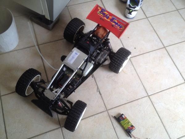

Det er nok taget op før men hvilken blanding af benzin og olie ville i anbefale til en FG Baja buggy 26ccm, cy motor???
Og hvilken olie ville i anbefale???
Hej RCG
