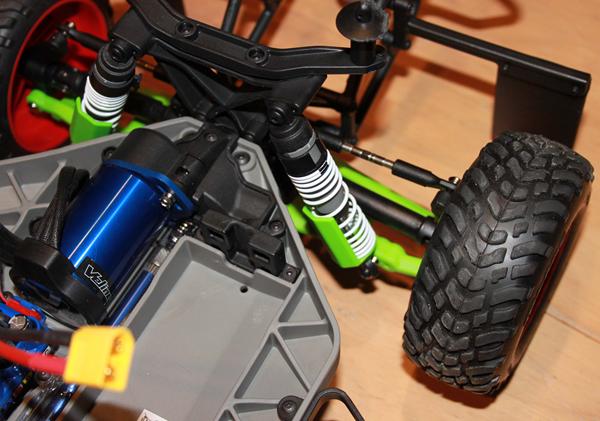

Jeg har en slash 4x4, jeg synes de dæmpere den er født med er meget bløde, så vil lige høre hvad folk køre med.
Vil også gerne have nogle ordenlige dæk til den, de originale er lidt noget pap synes jeg.
Kører mest på grus og græs underlag med den,

Personligt ville jeg tage det billige sæt. Måske ville badlands være bedre til det underlag vi normalt kører på. Men de ser også en smule klodsede ud sammenlignet med de andre.
Trenchers er sikkert også fine, men har samme problem som badlands efter min mening.
En short course må gerne være pæn at se på, hvis du spørger mig.
Støddæmpere ville jeg klart tale godt for Traxxas' egne GTR shocks. Jeg var meget imponeret med min Ultimate.
Den helt "billige" løsning ville være at smække alu toppe på dine nuværende, og finde nogle almindelige fjedre istedet for det hurlumhej der.

Den billigste og måske bedste løsning er nogle nye fjedre som ikke er progressive og noget lidt tykkere olie til dem, du har. Det kan i den sammenhæng anbefales at sætte aluminium toppe på samtidig, og hvis du bøjer skaftene og bliver træt af at rette dem ud, så kan de med tiden skiftes til tin opgradringen, du også kan få fra traxxas.

Og så havde jeg det problem at når bilen nåede de ca. 80 km/t så begyndte hele bilen og i sær karossen at ryste.
Der lagde jeg et glasfiber net inderst i karossen, og mættede det med poliester, altså lavede en glasfiber skald, om det virkede ved jeg ikke for solgte den 2 dage efter jeg havde lavet det da jeg blev kontaktet af en her inde fra der havde hørt mig snakke om den, og kom med en rimlig pris, og fik en næsten ny bil, så et godt køb, og jeg en bil fattigere.
Men den ville i hvertifald ikke kunne ryste i karossen igen, efter den var blevet godt stiv og holdbar.
Men fjedrene bare skift hul, løste det for mig.
