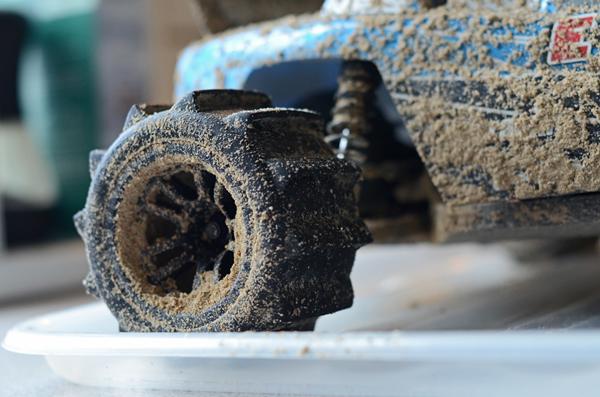

"Paddledæk er det ik mest til sand"
Jo, sand og tør, løs jord. Firestorm er jo en offroader ikke?
Prøv en tur i klitterne på en strand eller de store sandbjerge i en grusgrav. Din bil bliver til en raket når du sætter paddles på
