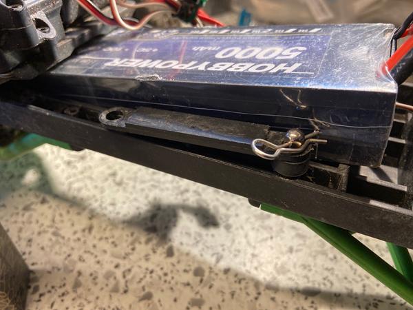

Men det er en rigtig fod side hvor man kan taste dimensioner ind. Jeg vil finde ud af hvad Max længe er og se om ikke jeg kan finde et godt batteri der.
Hvis det feks er et 5000mah batteri, hvad skal C så minimum være for at holde godt i 1:10 brushless offroader?
Stampede og Rustler napper et https://traxxas.com/products/parts/batteries/powercellbatteries/nimh/2923X-7C-flat-SubC-3000mAh på 157 mm i længden.

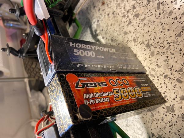

Gens Ace (LxBxH): 138x41x26
HobbyPower: 139x47x26

Derfor tror jeg at der kan være et længere softcase batteri end hardcase fordi der ingen hjørner er på softcase.
jan 2020
Er der nogen der har Gens Ace Baching batterier, i nærheden af Aarhus eller har en 2wd Ruster eller Stampede som ved om de kan komme i?

Er 100% fan af Gens Ace batterier, zippy har jeg haft flere der fik problemer med en celle.
Jeg antager, uden at kunne bevise det, at netop HobbyKing til tider kan være noget optimistiske med deres C rating. Købte selv for år tilbage en flok Zippy 4S 5000 mah 40C batterier, de skulle jo altså kunne levere 200 amp. kontinuerligt, de fes af hvert som et i en bil med en 150 amp. esc. og en motor der ikke rykkede mere end max 100 A. Så køber ikke selv flere batterier fra Hobbying med mindre der er Graphene med et overdrevet C antal, og disse finder jeg lidt dyre kontra eksempelvis Gens Ace.

Det er ikke meget mere plads jeg behøver for at kunne få plads til et hardcase batteri på 135-140mm som de fleste 5000mah 2S ser ud til at være.
Der er også ham her der går all in: https://www.youtube.com/watch?v=eTGdeN1MOlM så er der god plads til lange batterier. Han fjerner meget plastik fra chassis, gad vide om det kan give problemer med at chassis kan knække??
Jeg må ud at skrue lidt i aften og se hvad jeg kan finde ud af.
